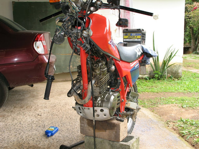

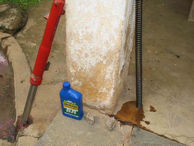

    Ontem foi dia de "manutenção anual programada". Como lá em Angra não tenho espaço nem ferramentas, levei a moto pra casa da minha avó em Itaipava (300km), onde ela ficará até o final do ano para alguns reparos, pinturas e manutenção.

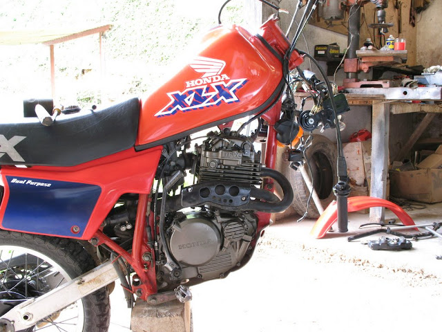

    Desmontando toda a frente para troca do óleo das bengalas e graxa da mesa (atentem para o detalhe do contrapeso no bagageiro)

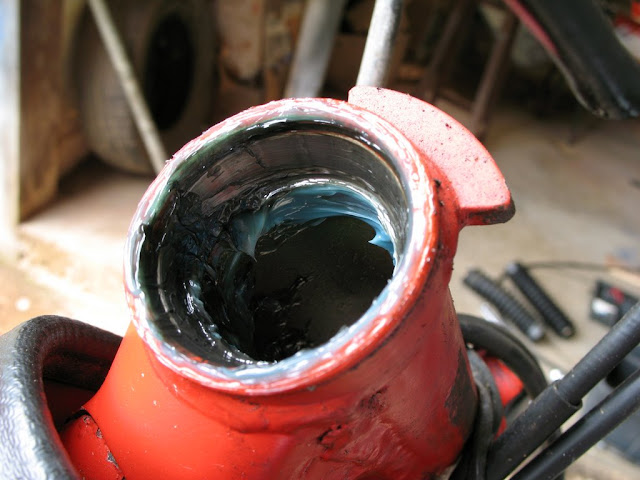

    Saiu uma gosma rosa das bengalas. Aparentemente entrou água, apesar de bastante improvável, mesmo eu tendo o costume de atravessar rios. Alguém sabe se é normal o óleo das bengalas ficas assim após um ano ?

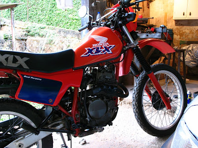

    Tudo montado no fim do dia:

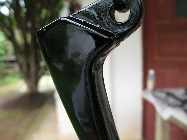

    Aproveitei também pra pintar algumas peças pretas, como manetes, manicotos, descanso lateral, haste do freio traseiro, etc. (ainda falta pintar a curva do escapamento. Não pintei ontem pq tinha acabado o preto vinílico.

    bacana heim! queria saber fazer essas manutencoes na minha moto tbm
    me tira uma duvida, naquela foto com titulo "tudo montando no fim do dia" o que é aquela caixinha preta embaixo do farol?
    É uma caixa de passagem. Ali embaixo tem várias conexões entre os chicotes da ignição e farol. Imagino que nas motos atuais eles fiquem escondidos embaixo do tanque ou alguma carenagem.

    Opa... muito bem agm, é assim que tem q ser, linda essa moto aí...
    O cara, sua pintura pelas fotos tá ótima, é original?? Outra coisa, será que o preto vinílico vai aguentar a temperatura aí na curva do escape??

    Nenhuma pintura é original ... ela jé foi tida pintada, inclusive o quadro . .. passar 17 anos na praia é dose... Vou pintar o tanque de novo .. apesar de bem pintado, tá com uns pequenos pontos de ferrugem perto do bocal.
    Preto vinílico aguenta no máximo 1 ano ... mas nao tem jeito.. já me habituei a pintar a curva a cada 6 meses. A ponteira é q está resistindo bem (pintada com laca nitrocelulose e verniz PU a quase 1 ano).

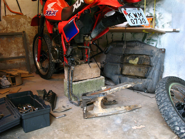

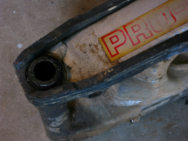

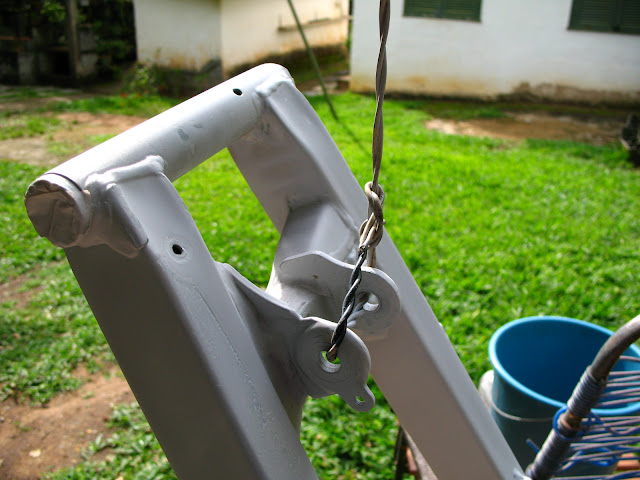

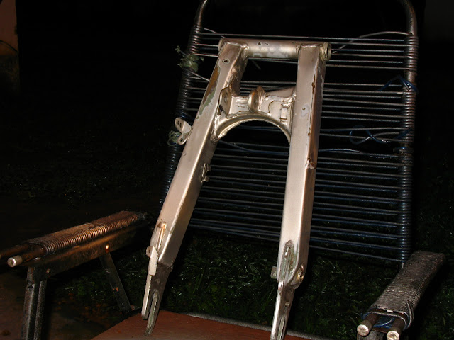

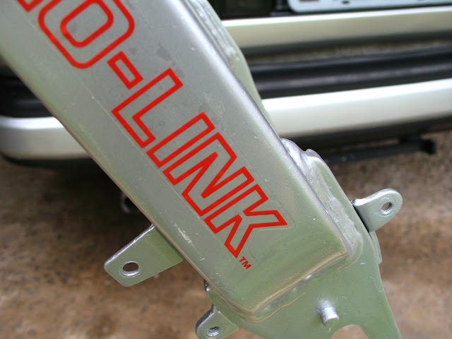

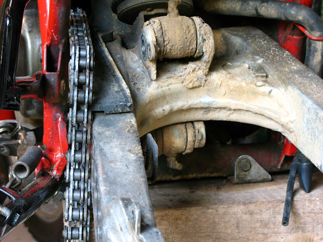

    Ontem foi dia de pintura da balança e troca da graxa dos links ....
    Por mais q a gente limpe, sempre tem uns cantos onde o pincel com querosene não chega ....
    Balança removida
    Eca
    Após horas de limpeza com querosene e muita lixa 220
    Próximos passos: Ferlicon (fosfatizante para acabar com os focos de ferrugem), primer [uma noite para secagem], lixa 400, desengordurante
    Tinta prateada, aplicação dos adesivos e verniz.
    A moto vai passar a semana desmontada, para dar tempo do verniz secar e para q eu vá na Honda aqui no RJ comprar um dos pinos do pro-link que estava com folga. Aparentemente a graxa foi lavada em um dos inúmeros temporais que peguei na estrada.
