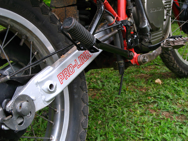

    Balança montada (sem as novas peças do pro-link ... só recebi elas hoje .... :stop: ... de qualquer maneira a folga não era tão grande assim. Fica pra proxima vez que eu desmontar.)

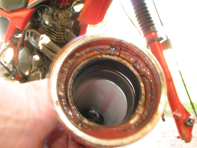

    Depois de uma ida e volta a Ibitipoca/MG, tive que trocar os retentores das bengalas ... o direito chegou vazando. Também terei que trocar o cabo do contagiros (quebrou sábado) e o retentor e rolete da alavanca da embreagem (estão vazando óleo e fazendo uma sujeirada braba).
    A moto já está de volta a Angra ... pretendo comprar uma carreta em breve pra facilitar a minha vida.

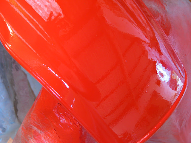

    Aproveitei também pra pintar o para-lama e a rabeta... a pintura ficou perfeita. Após a secagem, poli com lixa 1200, e o verniz ficou liso como um espelho. Na foto o verniz ainda estava "fresco", parecendo uma casca de laranja. Com o polimento (após uma semana) ele fica liso.
