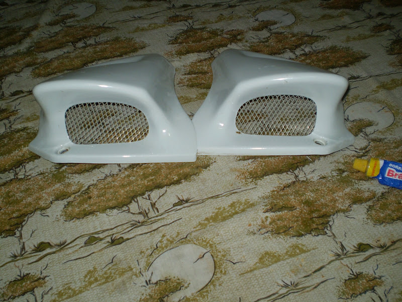

    que tal umas telinhas de aluminio nessas esntradas de ar embaxo do tanque???

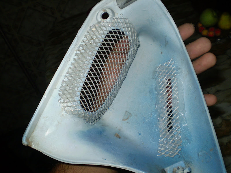

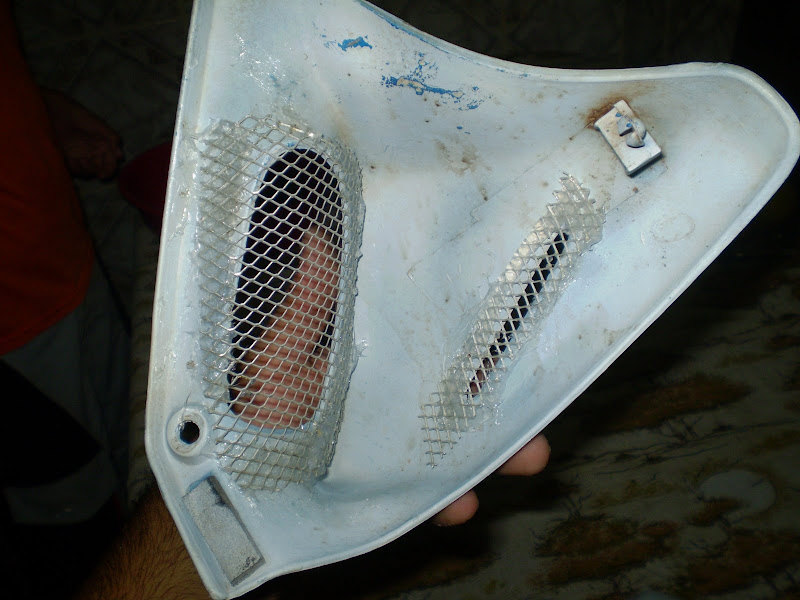

    Acho legal, mas como coloco essa telinhas?
    Tipo, como vou fixar elas na carenagem?

    Tem uma cola que é tipo cola quente, acho que é cola com silicone ou cola de silicone, que é bem boa para essa finalidade.

    Aqui tem um tuto que da uma ideia d como faze... a telinha tu consegue em loja de eletrônica que trabalhe com parabólicas ai tu compra uma das telas que vai na parabólica, aqui sai por R$ 15,00 tem mais o menos 1 m de tela....da pra bota em tdo q eh buraco da moto.

    Tem uma parabolica velha aqui, vou ver agora se ainda tem a tela nela!
    Silicone tenho aqui tb!
