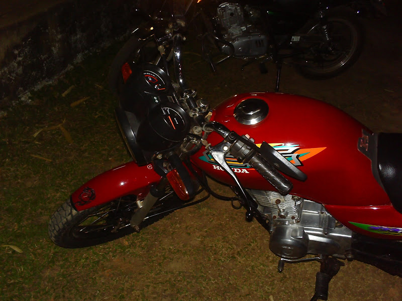

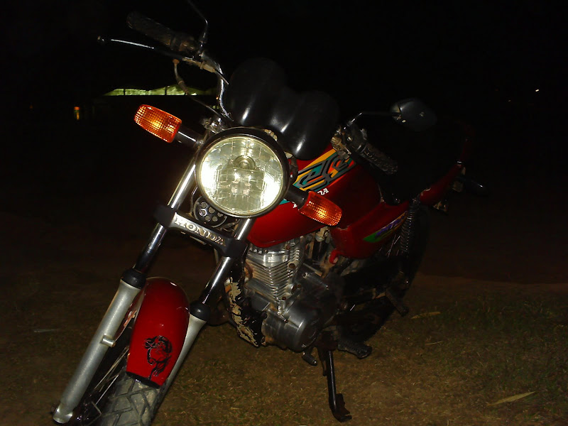

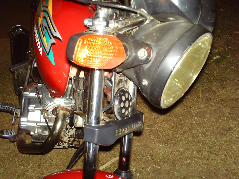

    Volvi, na Strada eu uso um bloco de TW na carcaça de Strada mesmo, e quanto a mudar a frente, como avia prometido tirei fotos da titan de uma amigo que é igual a sua e ele mudou a frente.
    PS: tirei as fotos a noite na facul.
