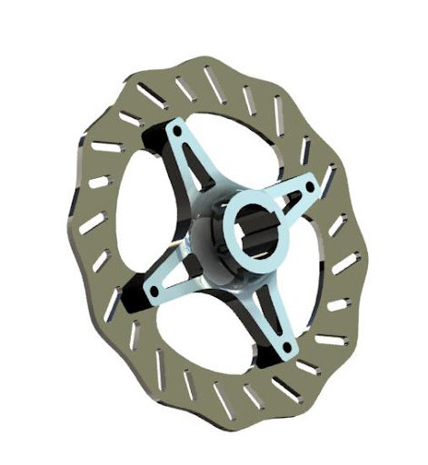

    Cara, na verdade nem é tão difícil quanto vc pensa. Fiz um projeto de uma gaiola Off-road aqui na faculdade, minha parte foi sobre os freios. O problema é que algumas seções circulares, dependendo da espessura e material, tendem a se deformar mesmo com a dilatação provocada pela variação da temperatura ambiente. Esse foi um dos pricipais estudos do projeto, até chegar nisso:

    Teve uma chapa circular que eu cortei na oficina e fiz um furo no meio... nós usamos com disco de freio e qdo tirei do carro parecia um chepáu chinês!

    Não é impossível.. mas pelo uso q é dado em especial com motos pequenas empensar é quase impossível!
    Depende do material... mas principalmente da aplicação!
