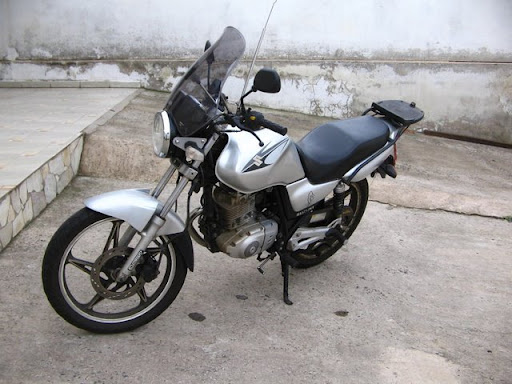

    Querido diário.
    Hoje ao chegar em casa após 90km de estrada vi gotas de óleo na roda e a base do motor estava molhada de óleo.
    O nivel de óleo ainda estava bom, mas quando sai de casa estava tudo normal.
    Voltei pra casa, lavei toda a base pra ver de onde vem o vazamento. Espero que sejam parafusos mau apertados.
    Re:blaugusto - Suzuki Yes 125 2008
    Querido diário.
    90km de estrada... foi viajar?
    Mantenha informado sobre esse "vazamento" de óleo.. na Yes havia um ponto crítico de vazamento, depois do parafuso apertado a quantidade reduziu, e agora parou... na parte de baixo ficam algumas gotas rebeldes, acredito que seja do pinhão...
    Tava em Rio Claro... passei em Campinas e voltei. 90+90km.
    Onde que é esse vazamento ae, Fernando?? Eu nunca tinha escutado falar.
    Quando parei a motoca pingava dos parafusos do bujão, da alavanca do cambio, escorria pelos apoios... Mas o nivel do óleo está bom!! O.o
    Hoje rodei com a motoca e nem uma gota sequer...
    Vou comprar as ferramentas certas e reapertar todos os parafusos!

    Ontem eu dei uma bandinha na estrada. Vazou mais um tico e parece vir do retentor do pinhão.
    Estou sem as ferramentas pra tirar a capa do pinhão...
    Se não pingasse na roda e escorresse pro pneu caindo na banda eu deixava. Tá lubrificando a corrente automaticamente!!! uahhauhauhahauhuha....
    Querido diário,
    semana retrasada troquei o retentor do pinhão. R$8,00 original.
    Agora sou obrigado a ficar lubrifando a correntte manualmente, mas em compensação a placa não fica mais suja de óleo!! rsrs...

    Vixe Lucas, na ultima semana chegou num caso extremo. Tive que trocar depois que cheguei de um rolezinho de 400km e precisei completar com qse 200ml de óleo. uheuheuhehuehhe...
    Sem contar que eu tinha que maneirar nas curvas né? Tava perigoso demais. Por R$8,00 na cc troquei.
    Mas ela tá 50tona e curtiu bem a vida sem se preocupar com nada, né?? Ela é excelente esportista e corre por horas sem cansar. Mas tá precisando de uma plastica e um check-up pra ver como anda as triglicérides, coluna, coração...
