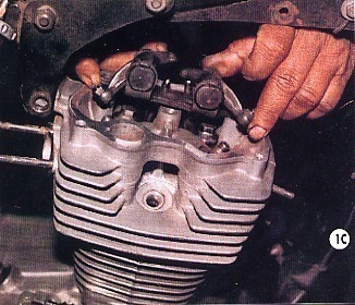

    C) Retire o suporte dos balancins e as varetas. Solte os três parafusos que prendem o conjunto dos balancins e a seguir puxe as duas varetas para fora do cabeçote.

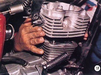

    F) Retire o cabeçote. Remova as porcas dos prisioneiros e puxe o cabeçote para fora do motor. Se necessário, dê algumas pancadas com as mãos para soltá-lo mas não force sua retirada com rramentas.

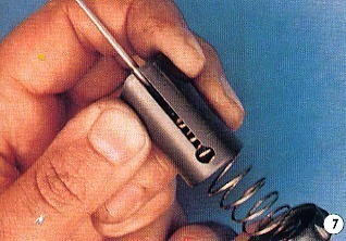

    A) Com uma chave especial, que pressiona as molas das válvulas, retire as travas de cada uma, o que libera as molas e a própria válvulas. Mas algumas pancadas na mola também soltam as travas. O problema é que para a montagem das válvulas, será necessária está chave especial.

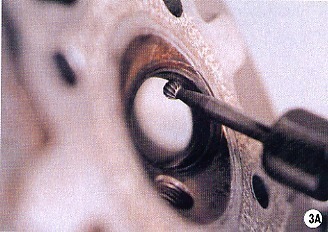

    3) POLIMENTO DOS DUTOS
    Deve-se polir as paredes internas dos dutos de forma a eliminar imperfeições de fundição, como as rugosidades e ressaltos. O bom ?veneno? depende desse trabalho, já que o polimento dos dutos melhora o fluxo da entrada de ar e também do escape dos gases (respectivamente pelas válvulas de admissão e escape) o que aumenta o rendimento do motor.
    Serviço

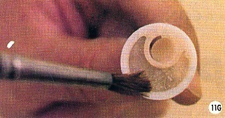

    A) Para o polimento, utiliza-se um chicote de esmeril com pontas de limas rotativas de diversos formatos. O motociclista deve operar o chicote com cuidado e paciência, como se estivesse fazendo uma ?escultura? nos dutos. Esse serviço pode levar até algumas horas e deve limitar-se à regularização da superfície, evitando aprofundar demais o polimento, o que pode danificar o cabeçote. De qualquer forma, esses danos são difíceis de acontecer na Honda CG 125, que tem um cabeçote bem reforçado.
    B) Lubrifique a ponta da lima rotativa com querosene, antes do serviço, para prolongar a durabilidade.

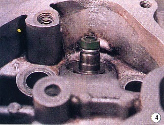

    4) SUBSTITUIÇÃO DA GUIA DA VÁLVULA DE ADMISSÃO
    O maior rendimento do motor pode ocasionar a queima de óleo, aspirado pela guia das válvulas, o que é evitado com a colocação de retentor nesta guia. Ela deve ser colocada por oficina especializada, pois exige prensa e cuidados especiais para não danificar o cabeçote.
    Obs. - Podem ser usadas as guias com retentores de óleo da nova
    Honda CG 1 25 ?CDI?.

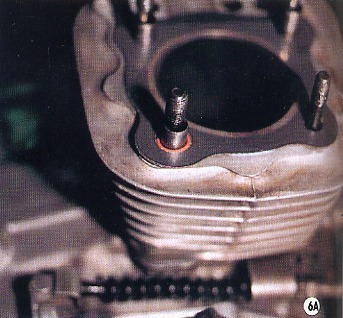

    6) MONTAGEM DO CABEÇOTE
    A) Substitua a junta do cabeçote, depois de remover completamente a junta antiga. Observe a colocação correta dos pinos-guias.
    B) Apenas um dos pinos-guia tem uma pequena arruela de borracha que deve ficar no prisioneiro de trás, do lado direito, olhando-se para a frente da moto. Essa arruela evita vazamentos de óleo e não deve ser colocada no pino-guia errado.
    C) Encaixe o cabeçote sobre o cilindro e cuide para acomodar corretamente os pinos-guia do cilindro. Após encostar na junta do cabeçote, coloque inicial- mente o parafuso lateral do cilindro, com a arruela.
    D) Coloque as porcas dos prisioneiros, com as arruelas, e aperte progressivamente cada porca (não exagere no aperto). Se tiver, use um torquímetro, dando a pressão de 2,5 kgf/cm2.
    E) Encaixe as varetas do comando, cuidando para que não caiam no orifício central, de onde só poderá ser retirada com a remoção do cilindro.
    F) Instale o suporte dos balancins, o que deve ser feito com o pistão na posição PMS (Ponto Morto Superior) na fase de com pressão.
    G)Acione o pedal de partida para observar o movimento das varetas e balancins e regule a folga das válvulas com o cálibre de 0,08 mm.

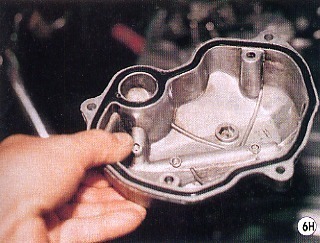

    H) Coloque a tampa do cabeçote (verifique antes a guarnição de borracha), aperte bem os parafusos e reinstale o carburador, escapamento e o tanque.

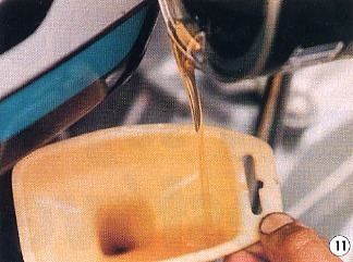

    11) CUIDADOS ESPECIAIS - Para aproveitar melhor o desempenho da Honda CG 125 ?envenenada?, revise e faça a manutenção, se For o caso: A) Caixa de Direção; B) Rolamentos das rodas; C) Freios; D) Pneus; E) Alinhamento das rodas; F) Óleo do cárter; G) Filtros de ar, de gasolina e de óleo; H) Cabos de comando.

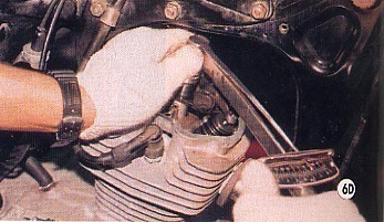

    Regulagem das Válvulas
    Para garantir a abertura correta das válvulas do cabeçote nos tempos exatos da admissão e escape, é necessário que as folgas estejam dentro da medida correta, caso contrária as válvulas podem ficar presas, (na posição aberta ou fechada, prejudicando o funcionamento do motor). A regulagem deve ser feita com o motor frio com uma lâmina de cálibre de 0,08 mm, além de uma chave-estrela de 10 mm e uma pequena chave de ajuste de válvulas, de ponta de secção vazada quadrado especial para esse serviço. Proceda da seguinte maneira:
    A) Remova a tampa lateral esquerda do motor e a tampo do cabeçote.
    B) Gire o volante magnético até que coincida a marca "T" impressa com a referência fixa do bloco do motor. Neste momento, o pistão deve ficar em PMS (Ponto Morto Superior). Se necessário, mova o pedal de partida (com a mão e o motor desligado) até chegar nessa posição.
    C) Introduza a lâmina de cálibre entre o parafuso ajustado e a ponta da válvula. A lâmina deve deslizar raspando, e não ficar presa ou solta demais.
    Caso contrário, a válvula deve ser regulada.
    D) Para a regulagem da folga, solte a contra-porca e gire (com a chave de regulagem) o ajustador do balancim, até que o balancim toque ? sem pressão - a lâmina do cálibre. Depois, aperte bem a contra-porca.
    E) Após a regulagem da folga das duas válvulas, movimente o pistão (acionando o pedal de partida várias vezes) e confira novamente as folgas.
