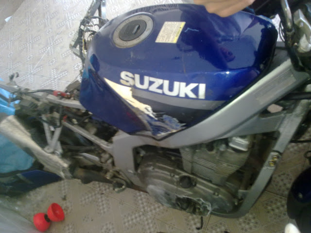

    So para complementar, todas as motos de altas CC (falo acima de 500cc) ate a cb300.... possuem sliders proprios sem soldas, tem o ponto proprio, feito e analizado por um engenheiro que estudou varios anos para fazer isso.
    Minha Gs 500 caiu, eu nao possuia slider nela, olha oq aconteceu
    http://lh6.ggpht.com/_dgBcIRZZ5Vc/TH...1082010070.jpg
    putz, doeu o coração ver essa foto...
