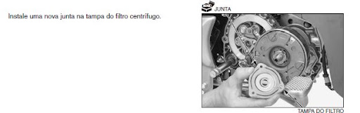

    tenho uma biz 125 com 43000 km e ate agora nunca tive que mexer no motor, mas andei olhando o manual de serviço e vi que tem que limpar uma tela que filtra o oleo a cada 12000, entao estou reunindo informaçoes para fazer o serviço, alguém já fez esta limpeza alguma vez ?

    ja limpei esse filtro na minha 150 várias vezes,e o procedimento é relativamente simples
    para limpar essa tela e tambem o filtro centrifugo,retire o escape e o pedal de apoio,depois retire a tampa lateral com cuidado(use uma chave L
    retire a tela com um alicate,limpe-a e recoloque no lugar.Para limpar o filtro centrifugo,retire os três parafusos philips da tampa e limpe o interior do filtro com um pano limpo e que não solte fiapos

    Mas vc trocou esta junta ou dá pra usar a antiga ?
    outra coisa:
    Quando vc abre a tampa lateral tem que trocar a junta ?
    Tem que colar a junta nova ? Precisa passar alguma coisa especial pra limpar a area onde ficava a junta anterior?

    a junta do filtro eu não troquei pq não foi necessário,mas ela é baratissíma
    ja a junta da tampa lateral é colada na tampa,e a não ser que ela esteja danificada,não é necessária sua troca

    É 3 reais as duas juntas limpe a junta antiga com um solvente e uma espatura de plastico

    Agradeço aos amigos Bruno Almeida e Caique pelas informações, quando eu fizer o serviço posto umas fotos pra ajudar quem for fazer tambem...
    Aproveito pra indicar o manual tecnico da biz 125, postei um link na Area de Manuais e Tutoriais do site, e esse é o manual técnico mesmo, tem 150 MB e foi lá que vi esse tal filtro de oleo, as fotos são do manual.
