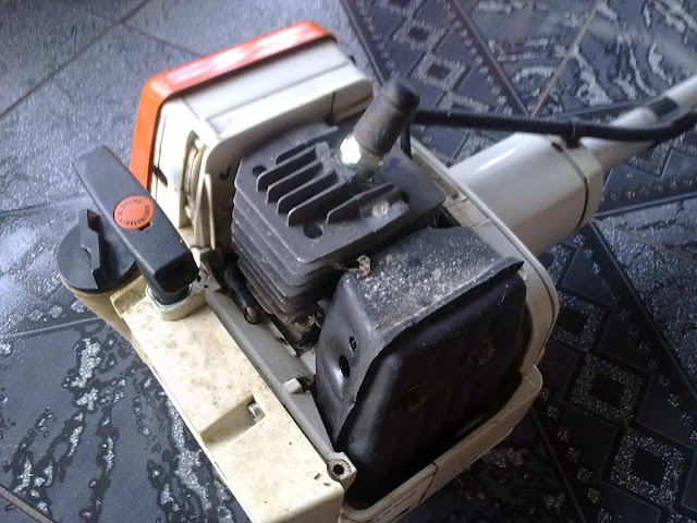

    acho que a vela foi pro saco... tá umida, mas quando tentei dar partida [ligada no cachimbo] nada... =/
    olha ai a danada quando tirei..
    noto pelo estado de limpeza que meu tio não toma conta direito dela =/
    nas partes brancas ai em baixo tem um mofo verde que nem imagino o que ele fez pra dar isso ai...
    edit
    tentei denovo o que o stone falou e deu certo =) [estranho...]
    valeu pessoal...
