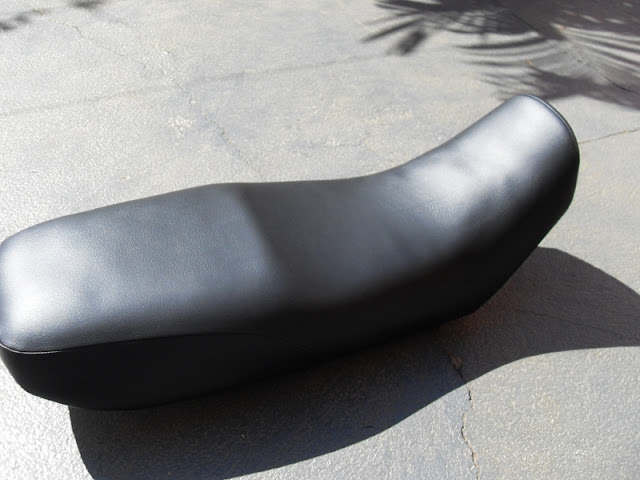

    Galera esses dias aconteceu uma coisa que mecheu com o meu ego, minha senhora falou pra irmos viajar com a moto do meu sogro (twister) pra não doer a bunda dela, nada contra a twister, mas gosto da MINHA moto e meu sogro tambem não é muito chegado em manutenção, to sem coragem e sem grana de pagar 350/450 R$ em um banco ere, então vi essa "solução alternativa" no forum da Lander
    Banco "Artesanal"
    http://www.xtzlander.com.br/forum/vi...91&hilit=banco
    O cara cortou a espuma de um banco de cg e cologou sobre a base do banco da lander
    O resultado achei muito bom, se considerado o custo baixissimo

    cara acho que vc memso devia fazer esse esquema com mais espuma , parece simples e vc pode moldar como quiser , se num quiser estragar o banco da sua compra um bem fudido ja que vai reforma mesmo axei muito bom o resultado desse ai da foto

    cara, esse banco da primeira foto é da yes tbm, de cg não imita cela elevando pra frente, ele vai pros lados mas enfim, o da yes realmente é super confortável, quando sento numa cg da até desespero de tão duro que é banco. Mas como citaram vc pode simplesmente trocar a espuma com de outra densidade e inclusive acrescentar mais espuma

    não é não esse banco é da cg 150 e sobe a frente sim

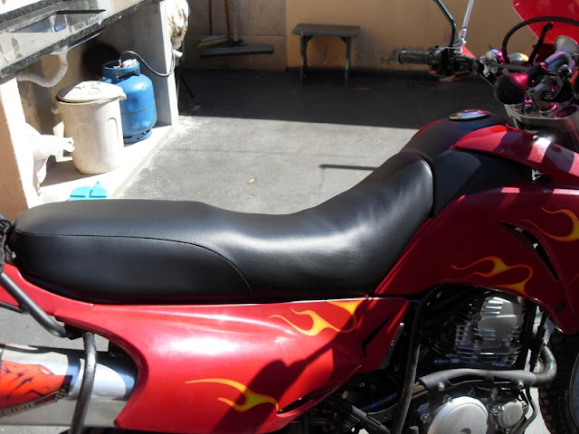

    A idéia é boa sim Edu!
    Mas concordo com quem disse pra comprar outro banco paralelo pra fazer e deixar o seu original, mas se tu já meteu a faca enfim...

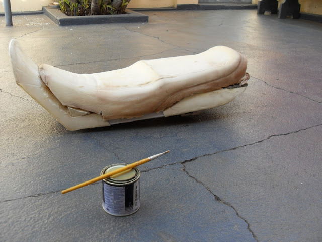

    Eu fiz isso no banco que comprei pra RX. Ele era alem de feio muto desconfortável, pois era quadrado, praticamente tinha quinas vivas.
    Desmontei ele e moldei a espuma no mesmo estilo que vi outras RX na net, mais arredondadinho. Ficou perfeito.
    Antes olha como era a espuma
    Eu usei o esmeril pra gastar a espuma e depois usei uma lixa bem grossa pra emparelhar o acabamento. Ficou lisinho.

    Esse banco da foto que o cara colou por cima é da RD 135, com certeza!
