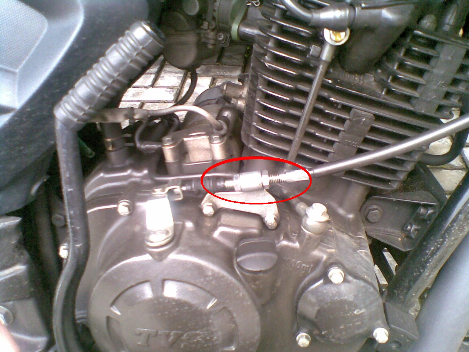

    A imagem abaixo foi tirada da internet.
    A borrachinha preta, parecendo uma sanfona, do lado do circulo vermelho na foto é o que se soltou na minha moto. Eu ahco que é ali que tá o problema.
    Tipo, ela tá conectada no lado direito, do círculo. mas do lado esquerdo ela não ta conectada em lugar nenhum. Era pra estar, né?
    Dá pra resolver isto?

    AS duas imagens abaixo são da minha moto, de agora. Dá pra ver algo errado?
    9.855
    Citação Postado originalmente por carlosssj3 Ver Post
    As fotos só apareceram pra mim no quote...
    Em baixo tá tudo normal... tem a cabecinha na ponta do cabo encaixada no bracinho do motor.
    Em cima tem essas capas de borracha que escondem tudo. Provavelmente ali que arrebentou o cabo. É ali geralmente que arrebenta mesmo.
    Se tu puxar o cabo ali se ele ter arrebentado mesmo ele vai sair. Tu vai ver a ponta dele com fiapos soltos, sem a bolinha da ponta como na ponta de baixo tem.
