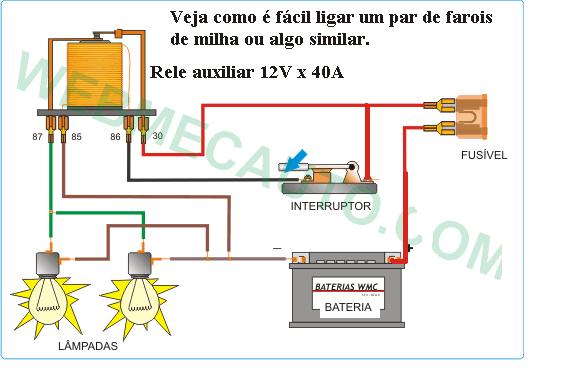

    eu to querendo fazer um esqueminha , para colocar duas lâmpadas led (link final do post) no farol de uma cg titan KS, mas não para funcionar acesa o tempo todo , e sim só para "dar farol" tipo quando vc vai dar passagem para alguem e vc pisca o farol ..
    mas assim , eu preciso puxar a ligação direto da bateria , pra poder piscar instantaneamente , (comprei um botão momentâneo pra poder piscar o farol) , mas será que eu tenho q usar um rele auxiliar ?
    gostaria que alguem por favor fizesse um esqueminha dessas ligações q eu tenho q fazer ...

    Entao , com a minha é a cg titan KS eu vou puxar a ligação pra dar o contato pra flash-ada em um punho de partida q eu comprei pra colocar , pra nao ter q fazer muita adaptação de botao...
    eu vi um esquema de ligação na net mas nao sei se ta certo : http://2.bp.blogspot.com/-sz9XGX_qns...aracionado.JPG
    se tiver errado , por favor alguem que entenda me fale por favor
    sim.., mas se usa rele auxiliar se o botão não aguenta mandar energia, se não se faz a ligação direta.
    da pra fazer tirando dos fio que sai do farol msm, pega do pós-chave e depois joga no terra., num precisa puxar diretamente da bateria não.

    Zanca, acho que a melhor opção msm seria usar um botão pra ligar somente a alta direto da bateria.
    ja que é momentâneo, não deve ter risco de descarregar a bateria ..

    Acabei de montar o esqueminha , liguei assim , peguei os dois negativos das lâmpadas e emendei no negativo das lâmpadas de iluminação do painel , os dois positivos das lâmpadas eu emendei em um ponta do fio do botão momentâneo, a outra ponta do fio do botão eu liguei no fio positivo da ignição , ou seja, só funciona se a chave estiver virada ... um detalhe importante se alguém for fazer ; o fio negativo das lâmpadas led q eu liguei no negativo das lâmpadas de iluminação do painel, só funcionou pq meu painel ascende junto com a chave , se não esqueminha q eu fiz , só funcionaria com a moto ligada (me corrijam se eu estiver errado , não quero passar informação errada ao pessoal rs) mas enfim , vou postar umas fotos do resultado...
