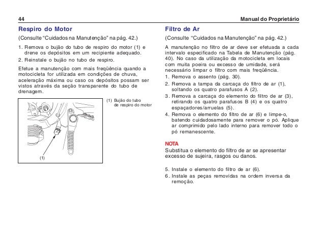

    A unica coisa que acontece é que ela vai jogar fora esse óleo pelo respiro de óleo.
    Já em carro é diferente...
    Valeu pela dica SpeedBit. Eu sempre limpo esse bujão do respiro. Teve uma vez que ele chegou a encher até a metade, possivelmente devido ao excesso do óleo, mas nada de anormal.
