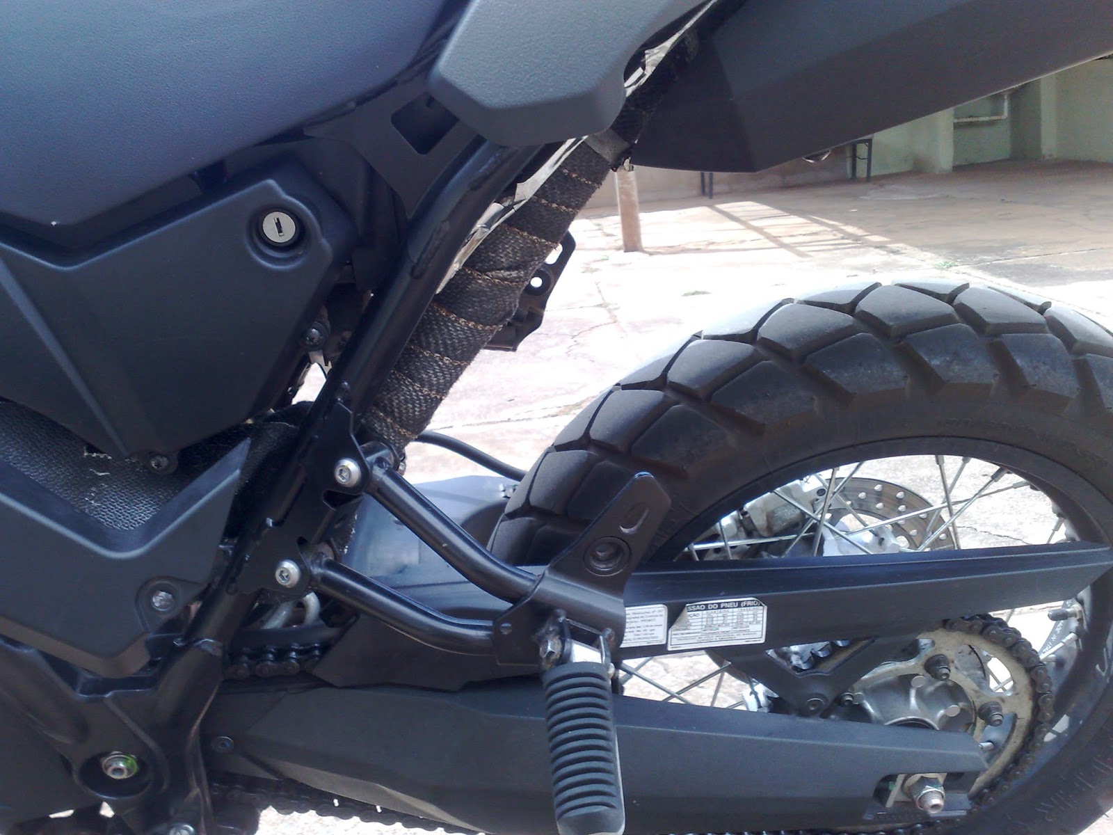

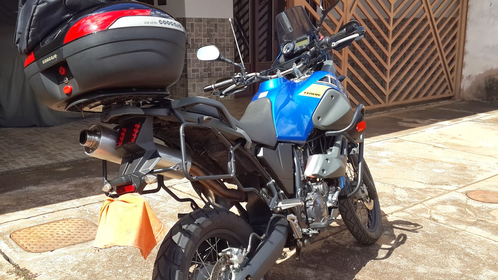

    galera, andando por aí na internet achei relatos de um dono de uma XT que saiu da 660R pra teneré 660 e continuou a encontrar probleminhas com calor que o incomodaram tanto a ponto de modificar VÁRIOS detalhes na carenagem e no escapamento em busca de uma solução pro problema. e a moto era zero KM...
    não é apenas modelos novos ou de baixa cilindrada que vem com problemas de projeto, as grandes também não escapam e a cada dia que passa tenho mais certeza que o mais barato é ruim e o mais caro PODE até ser pior. muito cuidado com as escolhas...
    http://teneree660.blogspot.com.br/p/...do-escape.html
    vejam algumas fotos copiadas na caruda do blog:
    moto antiga:
    moto nova:

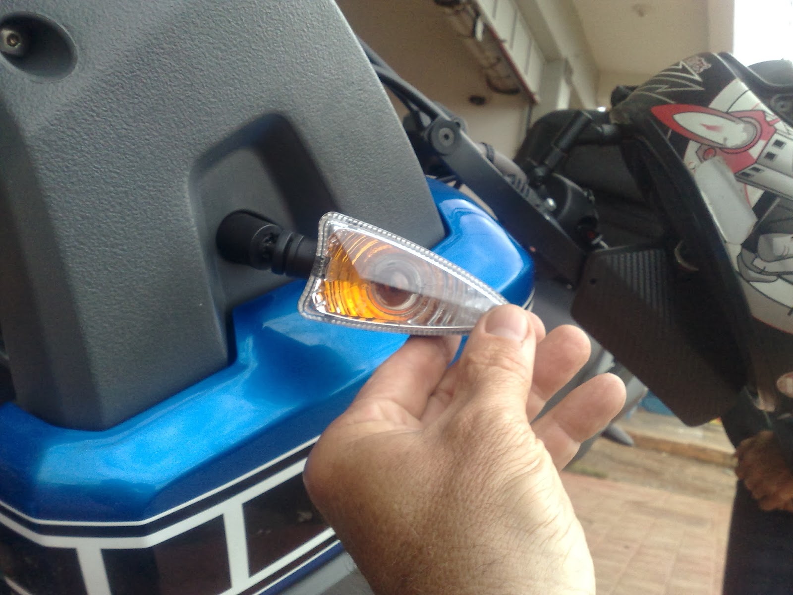

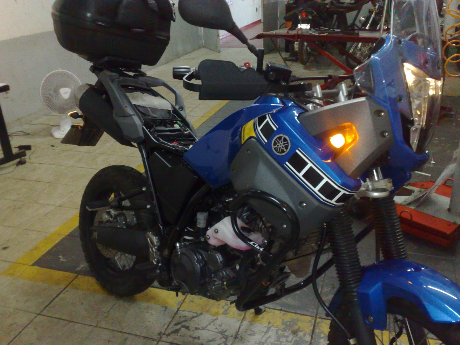

    setas quebraram em menos de 100km:

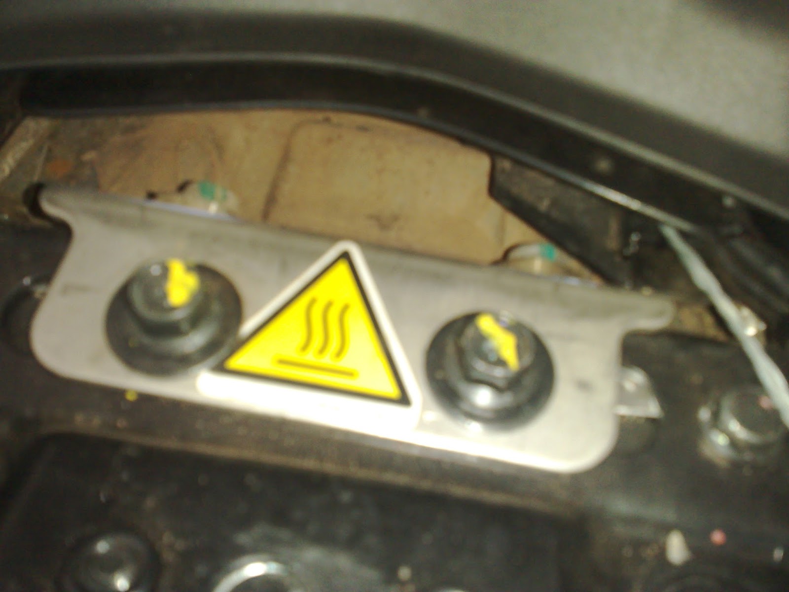

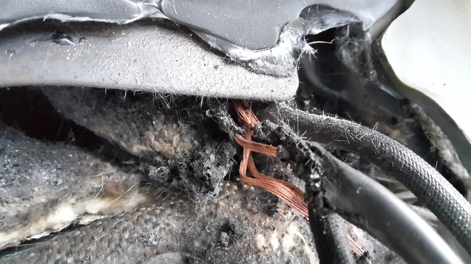

    embaixo do banco tem um aviso de FORNO:
    tal FORNO quemou o chicote da moto...
    a moto foi desmontada para revisar o direcionamento de calor pela carenagem e o caminho do escapamento...
    parcialmente carenada em busca de uma solução...

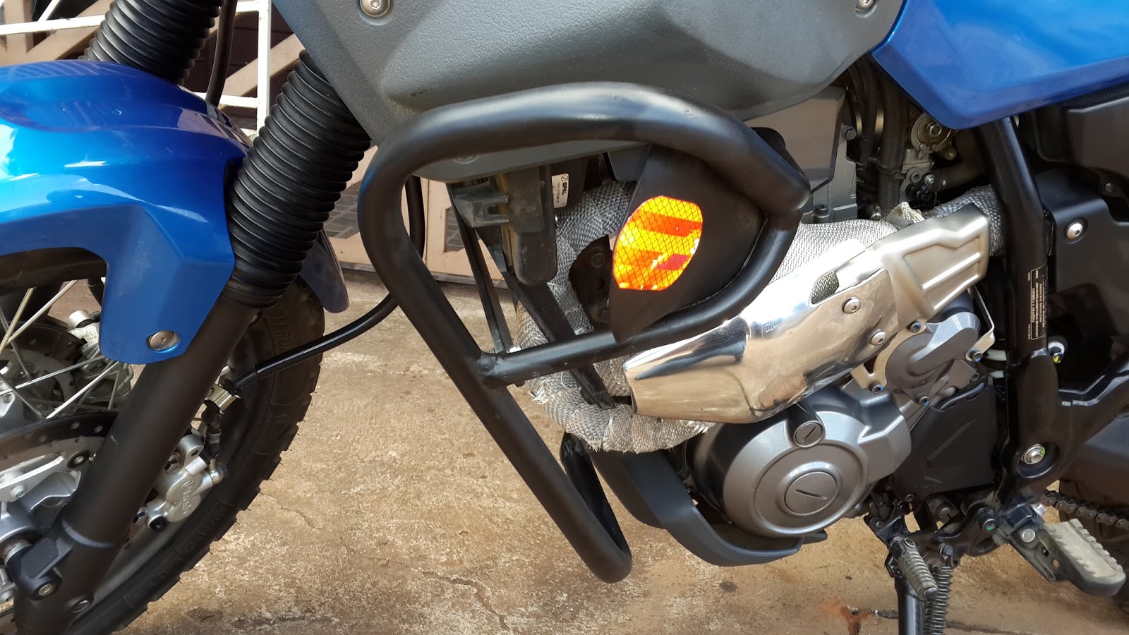

    novo sistema de escapamento:
    o escapamento recebeu manta térmica:

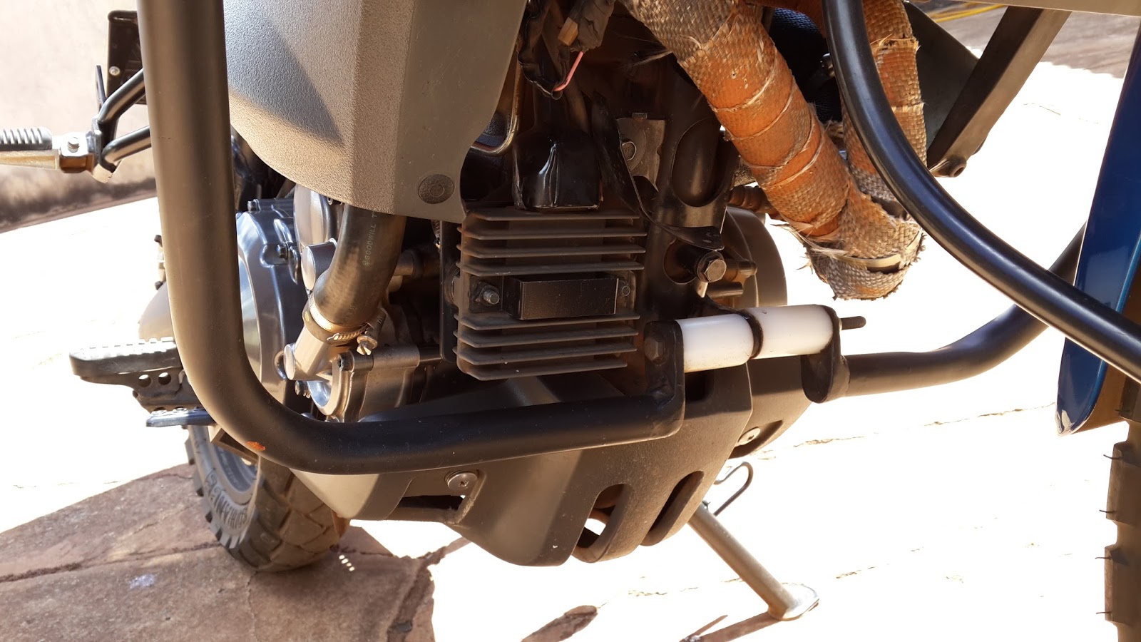

    aletas personalizadas para direcionar ar:
    protetor de carter perfurado, escapamento com manta térmica e mata-cachorro com alargador (de plastico):
