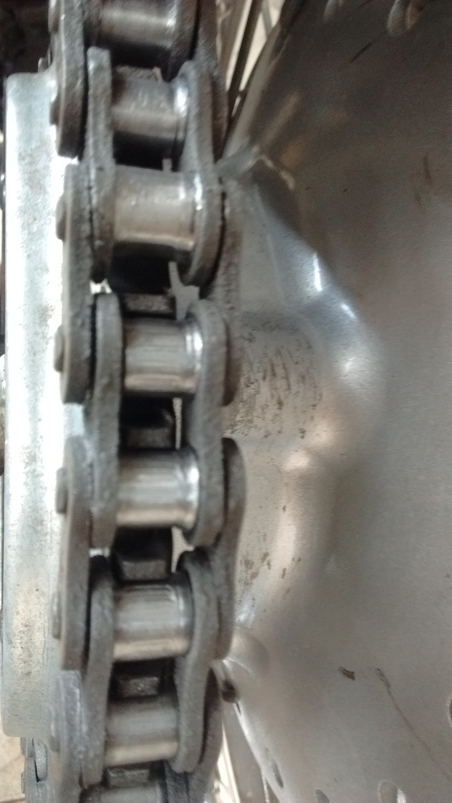

    segue algumas fotos. ao girar a roda parede que a corrente dança na coroa, como se estivesse irregular.

    Do que eu posso notar, essa coroa aí já era mesmo, os dentes estão bem baixos.
    E a corrente parece meio... enferrujada?
    Faz a troca sim, tá precisando hahah

    Tá mais seca que o nordeste ... Nem tem lubrificação a corrente
