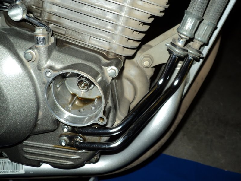

  6. #111
    Usuário de motoneta Avatar de tuliofone
    Sep 2015
    147
    Do lado da vareta de óleo. É uma tampa de 02 parafusos, bem do lado das duas mangueiras de óleo que vão pro radiador. É bem simples de trocar: escoa o óleo, abre a tampa. Tire o filtro de óleo (veja bem a posição dele, pra não instalar invertido), molhe o novo com um pouco de óleo e coloque no lugar. Tem uma molinha no filtro, mas é tranquilo de colocar de volta. Na tampa, do lado (direito - informação errada no posto original) esquerdo (dá pra ver na foto) em cima, tem um buraco do duto de óleo, cuidado pra não colocar a tampa de cabeça pra baixo. No mais, fecha e termina de colocar o óleo normalmente. É muito fácil.
    Boa sorte!
    Última edição por tuliofone; 28-12-15 às 13:59. Razão: corrigir informação
